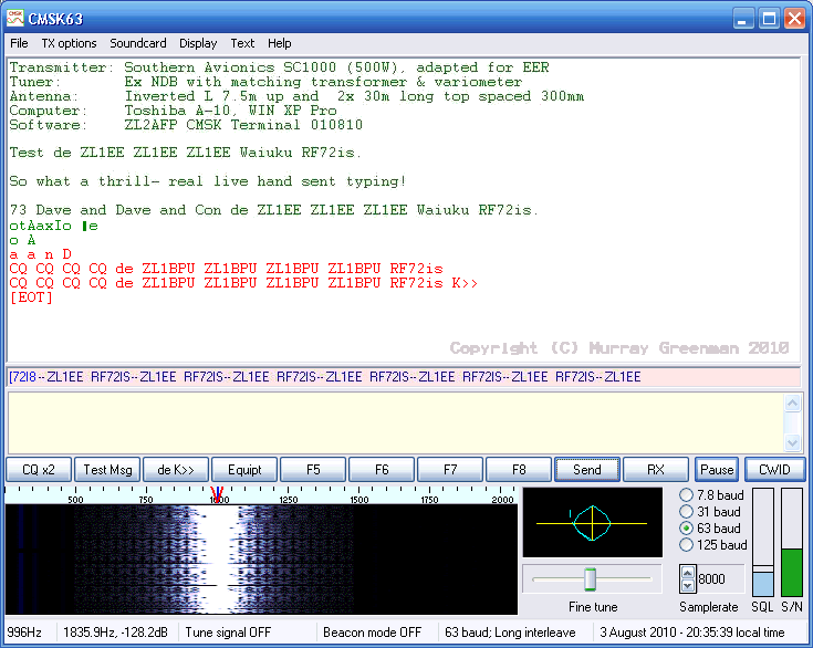

скриншот программы ZL2AFP, во время работы

Режим Скорость Ширина полосы Скорость передачи текста Классификация по ITU
CMSK8 7.8125 12.5Hz 3.75 WPM 12H5F1B
CMSK31 31.25 50Hz 15 WPM 50H0F1B
CMSK63 62.55 100Hz 30 WPM 100HF1B
CMSK125 31.25 200Hz 60 WPM 200HF1B
Программа работает со скоростями от 7,8125 до 125бод, скорость по умолчанию (розовый фон в таблице) CMSK63. Низкая скорость действительно полезна только для маяка, но, учитывая очень высокую чувствительность (100% текста при уровне -21дБ С/Ш, при ширине полосы 3кГц), на низких скоростях (наберитесь терпения) можно проводить и реальные QSO! Скорость по умолчанию (62,5бод), имеет вполне разумную скорость передачи символов (30 WPM) и чувствительность около -12дБ, так что вы можете принимать текст со 100% точностью, что было бы нереально при работе в обычном CW.
Даже слабый сигнал хорошо виден на индикаторе настройке (водопаде) программы и на него легко настроиться. При работе в эфире можно использовать самые узкополосные кварцевые или DSP фильтры, что делает сигнал ещё более устойчивым к помехам.
Программа для работы в режиме CMSK написанная ZL2AFP, очень простая в освоении, в ней нет ненужных функций и в ней легко разобраться. Программа была тщательно протестирована в основном на диапазоне 600м, на дальностях 500км и 2500км.
